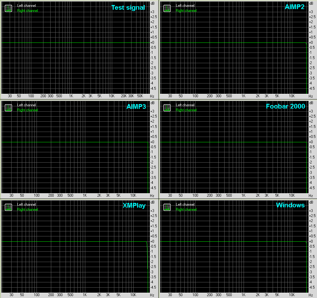

192_44_frequency1
Преобразование 192 кГц в 44,1 кГц. Частотный диапазон
На графиках мы видим достаточно крутой срез частот на уровне 20 кГц всеми ресемплерами, что означает отличное подавление паразитных частот, возникающих при понижении частоты дискретизации – так называемого алиасинга.

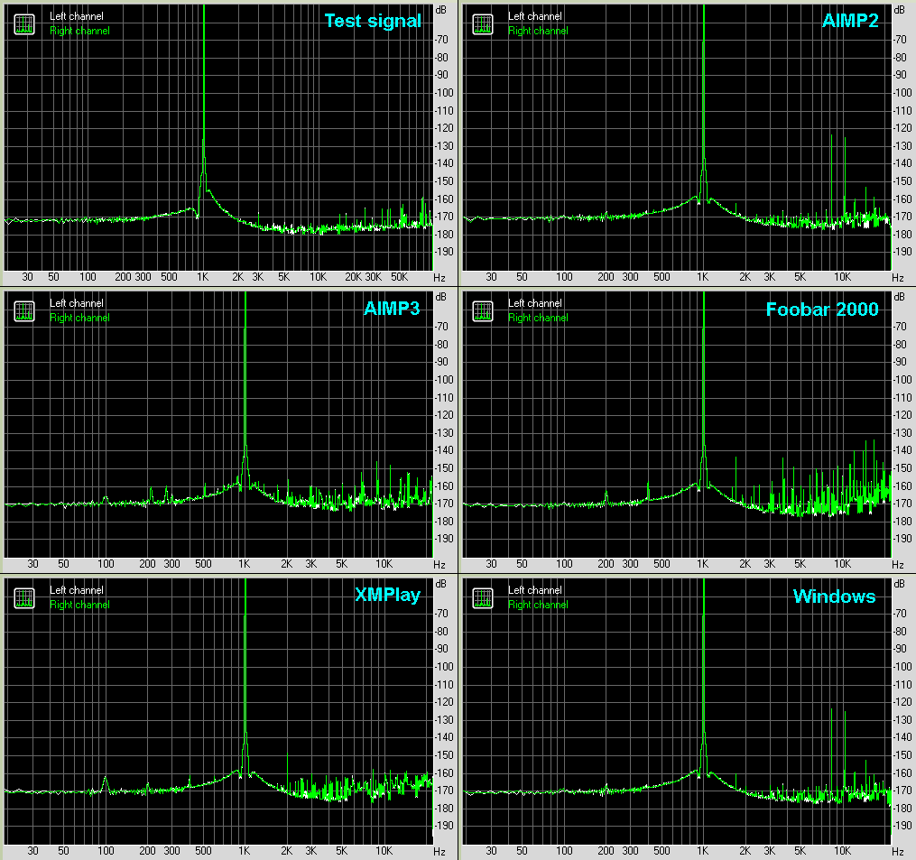

192_44_THD1
Преобразование 192 кГц в 44,1 кГц. Гармонические искажения
График AIMP2 практически совпал с графиком Windows, это подтверждает информацию о том, что AIMP2 пользуется встроенными возможностями ОС для передискретизации сигнала. Самый красивый график гармонических искажений получился у XMPlay, но не стоит забывать, что в AIMP3 в настройках мы установили не максимальное качество передискретизации.

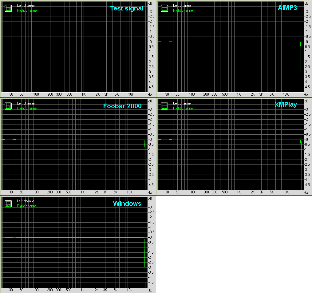

44_48_frequency1
Преобразование 44,1 кГц в 48 кГц. Частотный диапазон
Картина очень схожа с предыдущим тестом, за исключением того, что ресемплеры Foobar 2000 и XMPlay захватывают несколько больший диапазон частот.

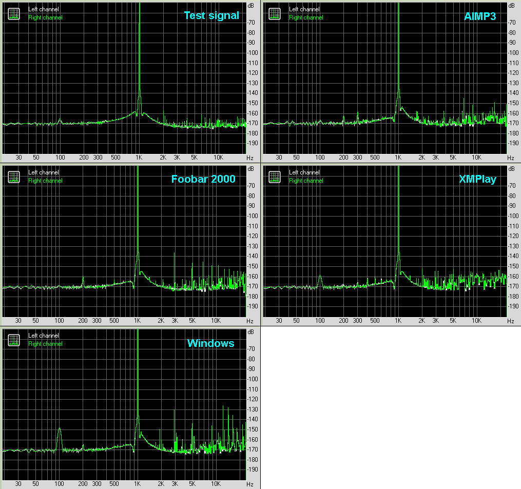

44_48_THD1
Преобразование 44,1 кГц в 48 кГц. Гармонические искажения
Гармонические искажения всех ресемплеров на том же уровне, что и в предыдущем тесте.

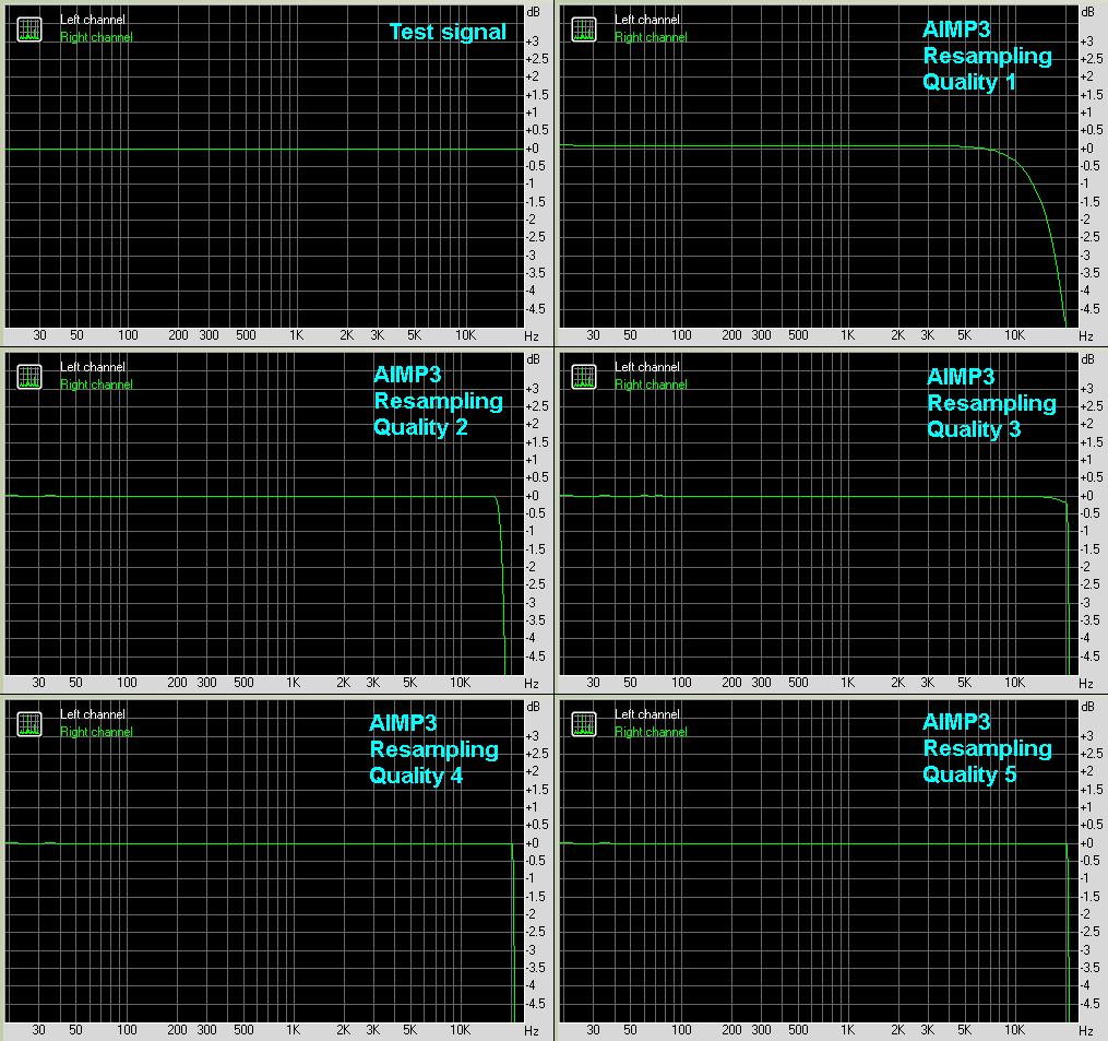

44_48_AIMP3_frequency1
Ресемплер AIMP3. Частотный диапазон

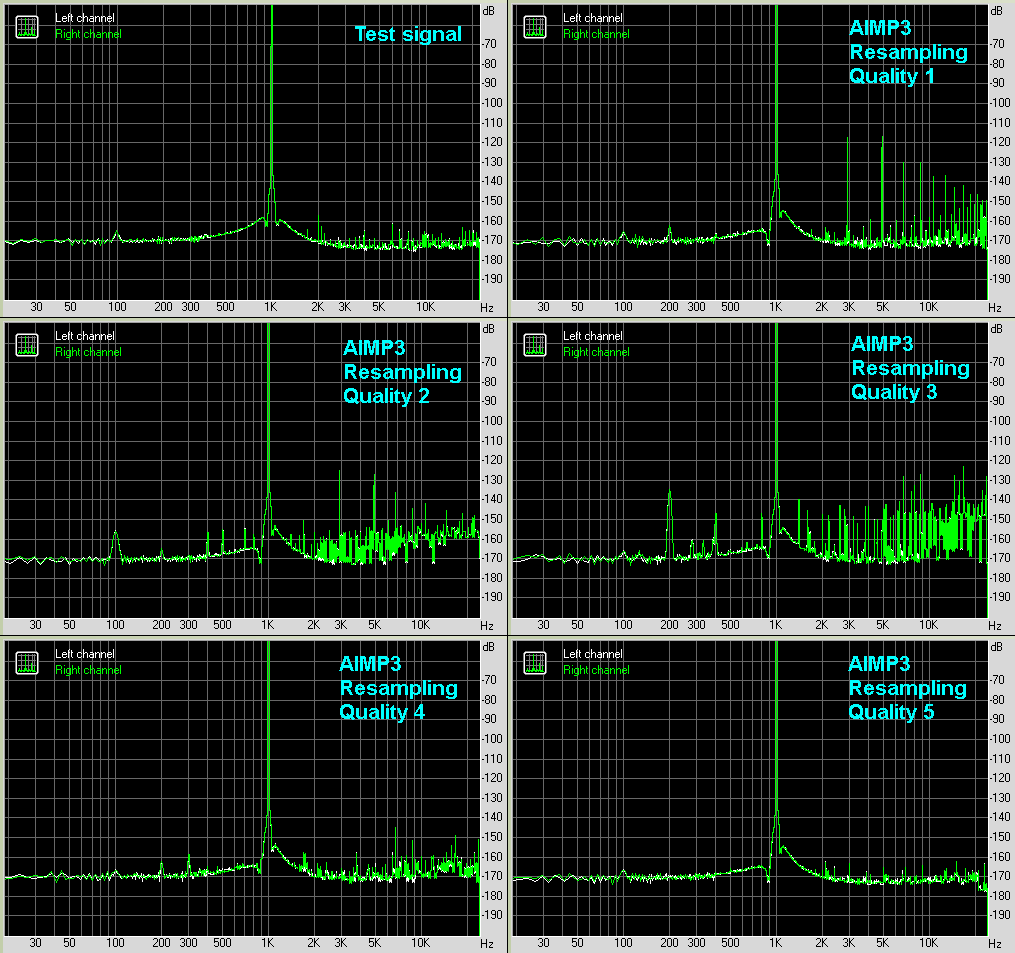

44_48_AIMP3_THD1
Ресемплер AIMP3. Гармонические искажения
Теперь мы убедились, что лидерство XMPlay в предыдущих тестах было временным. На максимальных настройках качества результаты работы ресемплера AIMP3 ничуть не хуже. Оптимальными являются два последних положения ползунка качества ресемплинга.
