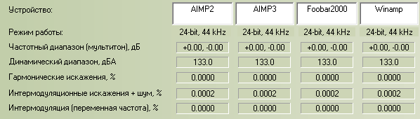

Для замеров я использовал RightMark Audio Analyzer (RMAA). В ней сгенерировал тестовый WAV-файлы, со следующими характеристиками: 44.1 кГц, 16 Бит/сэмпл (24 Бит/сэмпл). Далее, воспроизводил этот файл в плеерах, записывал выходной сигнал напрямую в файл и анализировал с помощью той же RMAA. Обратите внимание, что частота файла совпадает с частотой вывода, это позволило мне исключить процесс передискретизации исходного сигнала.
Тест1: 16 bit.
Как говорится, найдите 5 отличий. Параметры одинаковые, графики совпали до пикселя. Плееры выдают абсолютно одинаковый звук.
Тест2: 24 bit.
И вот опять наша любимая игра с поиском отличий.
Выводы
А комментировать-то нечего, звук всех плееров одинаковый.
Надеюсь, я не зря проводил тесты. Основная цель их была доказать, что звук всех четырех плееров абсолютно идентичен, что называется “as is” (как есть). Ни о каких “выпяченных низах” или “зажатых верхах” речи и быть не может.

Вдумайтесь в смысл графика “частотная характеристика” – ровная прямая линия на уровне 0 дБ – куда уже чище?
Только что по-быстрому проверил WMP в режиме 16 бит – те же самые графики.
