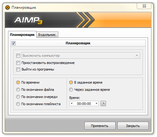

Планировщик
  • Обновлен внешний вид окна планировщика
  • Возможность перевода компьютера в спящий режим

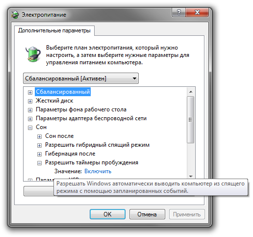

  • Возможность будильника выводить компьютер из спящего режима.
    Убедитесь, что в настройках плана электропитания, у вас разрешено пробуждение компьютера при срабатывании таймеров:
  • Возможность приостановить воспроизведение и/или закрыть плеер перед завершением работы компьютера
  • Добавлено окно подтверждения завершения работы компьютера
    Окно подтверждения автоматически закрывается по истечению 10 секунд

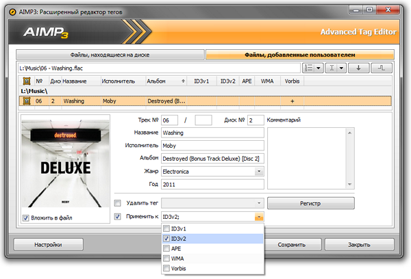

Редактор тегов
  • Возможность выбора тегов для сохранения изменений
  • Редактирование тегов файлов в формате M4A

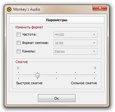

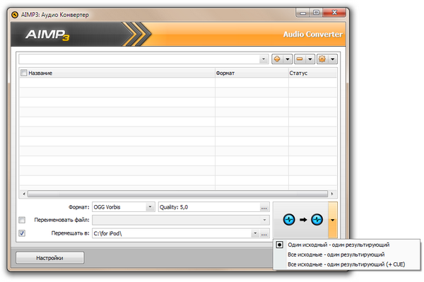

Аудио конвертер
  • Добавлен режим кодирования “в один трек” с ведением / без ведения CUE
  • Возможность выключения компьютера по завершению конвертирования
  • Возможность смены формата входящего аудио потока
  • Поддержка консольных кодировщиков.
    Имеется преднастройка для консольного кодировщика FAAC
  • Возможность кодирования в MusePack формат

  5. AimpUser7
    Артём, планировщик изменился в лучшую сторону, спасибо.
    Но не хватает двух галочек, так сказать, для симметрии:
    1. На вкладке “Планировщик” есть галочка “Приостановить воспроизведение”. Соответственно, на вкладке “Будильник” так и просится галка “Продолжить воспроизведение” (с того места, на котором была остановка в Планировщике).
    2. На вкладке “Будильник” есть галочка “Плавное увеличение громкости…”.
    Соответственно, на вкладке “Планировщик” так и просится галка “Плавное уменьшение громкости…”.
    Спасибо.
        1. AimpUser7
          У сна есть несколько стадий. Отключение громкого звука в легкой фазе сна приводит к взбадриванию огранизма, т. е. к просыпанию. Когда заснешь перед телеком, например, и кто-то из родни подходит и выключает его, то, бывает, сразу же просыпаешься.
          Также и с AIMP’ом – засыпаешь-засыпаешь и вруг бац, слышишь, что звук пропал и… сон тоже сбивается.
