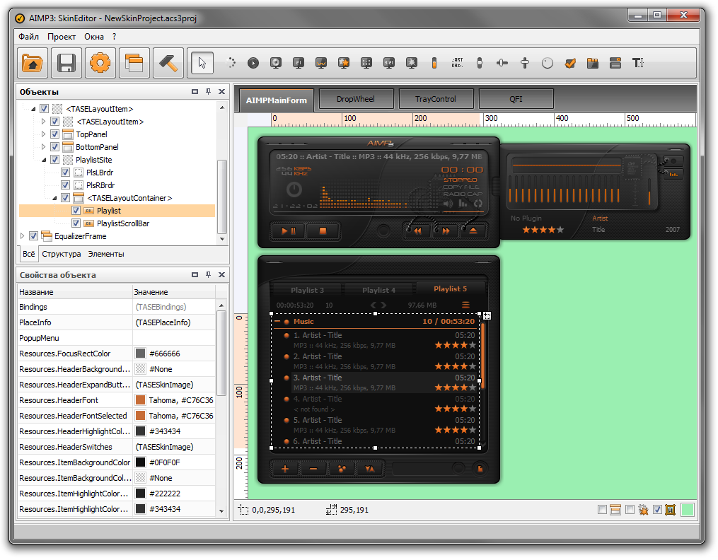

Естественно, для работы с новыми возможностями скин движка, нужен новый редактор скинов. Он будет иметь тот же номер, что и сам движок — v3.50.
Остановимся по подробнее на новшествах в редакторе.

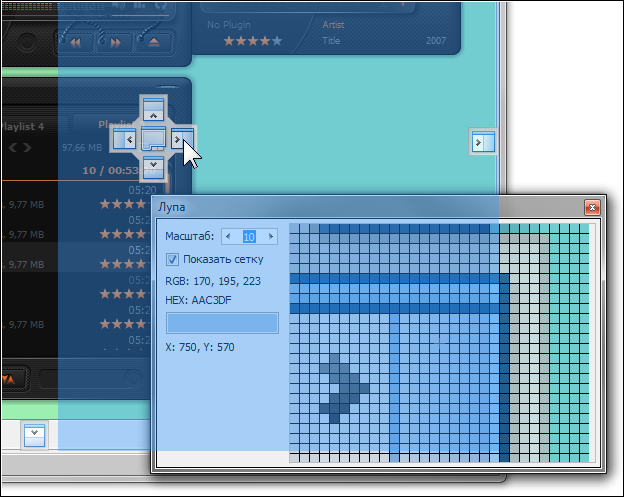

Перемещение панелей инструментов
Теперь панели инструментов — «Лупа», «Свойства объекта», «Список объектов» — можно свободно перемещать, прикреплять / откреплять в рамках рабочей зоны с помощью метода Drag-n-Drop. Эта возможность позволит подстроить рабочую область редактора под себя.

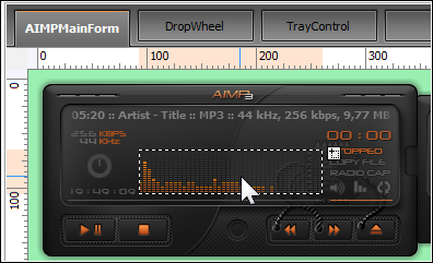

Линейка
Светло-оранжевая область на линейке показывает положение выбранного элемента относительно окна, на котором он лежит. Синие полоски, в свою очередь — текущее положение курсора мыши.
Внизу рабочей области расположены два метки с информацией о положении элемента и его размерах.

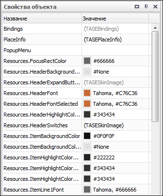

Редактор свойств
Редактор свойств претерпел косметические изменения, призванные повысить наглядность и удобство работы
Для шрифтов и цветов в колонке со значением отображается текущий выбранный цвет. Если значение не задано — оно выделяется серым цветом.

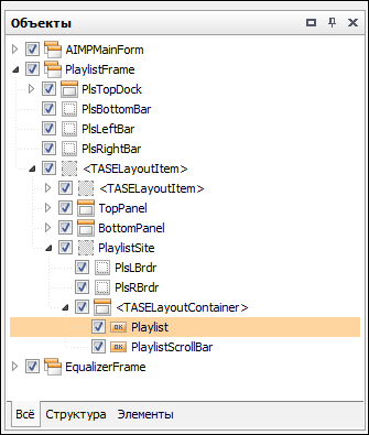

Список объектов
Список объектов так же был изменен. Во-первых, имена элементов в списке больше не зависят от локализации самого редактора, они задаются вручную дизайнером.
Во-вторых, элементы в списке теперь сортируются согласно их Z-order, а не имени, как было раньше. В-третьих, появилась возможность временно скрывать элементы и группы элементов. По большей части это нужно для более точного позиционирования элементов.

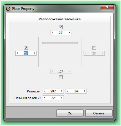

Позиционирование элемента
Все настройки, касающиеся позиционирования элемента были вынесены в отдельное свойство под названием PlaceInfo. Редактор этого свойства представлен на рисунке ниже:
Флажками помечается, к каким границам прикреплен элемент. Например, на рисунке выше элемент прикреплен к левой и верхней границам. Соответственно, при изменении размеров окна элемент останется на своем месте. Если мы прикрепим его еще и к правой границе — при изменении размеров окна он будет менять свою ширину.

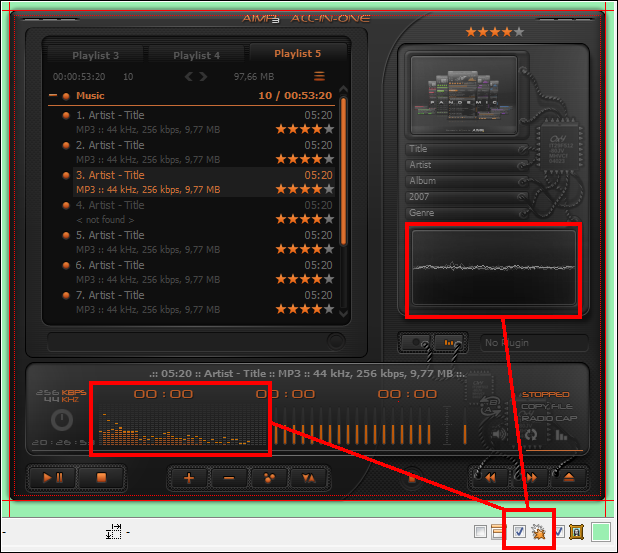

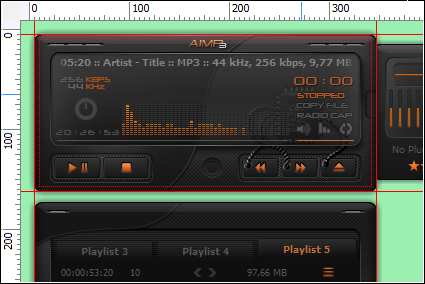

Дополнительная визуализация
При выборе окна в списке объектов, в области дизайнера включится визуализация значений «поправок на тень» (сплошные линии) и зоны растягивания окна (пунктирные линии).
В дополнение к этому, редактор скинов научился эмулировать работу визуализации, что является несомненным плюсом при настройки дисплеев визуализации. Режим эмуляции визуализации, ровно как и режим эмуляции обложки альбома, включается на нижней панели инструментов:

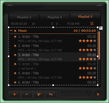

Рамка выделения элемента
Рамка выделения элемента так же была усовершенствована. Во-первых, активные точки теперь появляются только тогда, когда выбранные элемент может изменять размер. Во-вторых, изменение размера элемента теперь происходит только за активные точки — такое разделение позволило повысить юзабилити редактора при работе с маленькими элементами.
В-третьих, рамка обзавелась командами быстрого доступа. На рисунке выше вы можете видеть кнопку рядом с правым верхнем углу. На текущий момент доступна лишь одна команда — команда доступа к настройкам позиционирования выбранного элемента.
