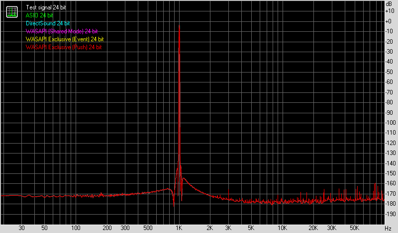

Тест 1: плеер и ОС 192 кГц / 24 бит
Здесь всё просто и понятно: графики всех сигналов совпали до пикселя, это идеальный случай, когда метод вывода звука никак не влияет на его качество.
