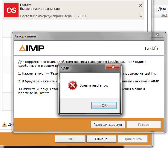

Доброе утро!
Пару дней назад отвалился скробблинг на Last.fm посредством встроенного плагина. На этапе авторизации после нажатия кнопки "разрешить доступ" всё подвисает на 5 секунд, после чего вылезает ошибка:
"Stream read error"
. Версия плеера
5.30.2563
, Windows 7 x64
Что уже делалось:
- пытался перелогиниться
- переустанавливал

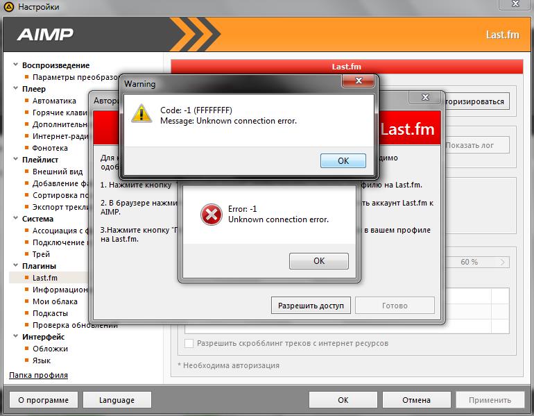

- устанавливал старые 4.хх версии - там вылезает ошибка:
"Code: -1 (FFFFFFFF) Message: Unknown connection error"
- чекбоксил все настройки браузера по-умолчанию в винде
- пробовал разные варианты доступа к интернету, отключал со своей стороны любые возможные препоны вроде DNS
Замечу, что при попытке авторизации через Libre.fm после нажатия кнопки "разрешить доступ" сразу редиректит в браузер, как и должно быть в моём случае. Так же, скробблинг работает на сторонних плеерах, в т.ч. на нативном приложении самого Last.fm.
Подскажите, если есть какие-нибудь мысли - куда дальше можно копать? Очень уж не хочется плеер менять.

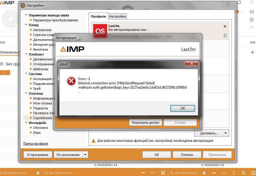

На версии 5.40 ошибка наблюдается?

Quote from: Artem on December 26, 2024, 09:24:12
На версии 5.40.2651 получаю следующее
Re: Проблема с плагином для скробблинга
December 26, 2024, 09:55:38 »
Posts: 19947
Карма: +3176/-76
Это говорит о том, что плагин не смог достучаться к серверу.
