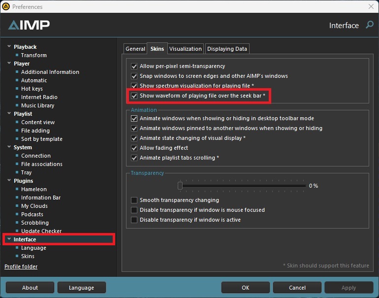

Подкорректируйте обложку, пожалуйста. Вот, цитата с блога сего сайта."Эта штука называется waveform-навигатор. Отключить его можно в Настройки \ интерфейс \ Обложки."При отключении, вместо волны пустое место.
Вот. Песня на паузе, а ни волны, ни полосы нет. В настройках плеера волна выключена, в обложке она включена.Read more...А вот как это выглядит в обложке по умолчанию. Ничего в настройках не менял, но в стандартной обложке всё нормально.Read more...Может в настройках обложки надо оставить только настройки внешнего вида волны.
maybe it's uncheckedRead more...
В настройках плеера (глобальная настройка) отключили волну, и ждёте что она появится (локальная настройка) в обложке.Логика, однако железная. Так там, и будет всё нормально. Так как в дефолтной обложке, нет настроек ни волны, ни слайдера - переключение произошло автоматически, как только вы отключили волну, включился слайдер (бегунок или полоса навигации по треку).
Зачем включение/выключение волны в обложке, если это есть в настройках плеера?
1. Все настройки внешнего вида скина в одном месте, в том числе и вид волны.2. В обложке есть альтернативный вид waveform-а, который можно включить только через настройки в самой обложке.
