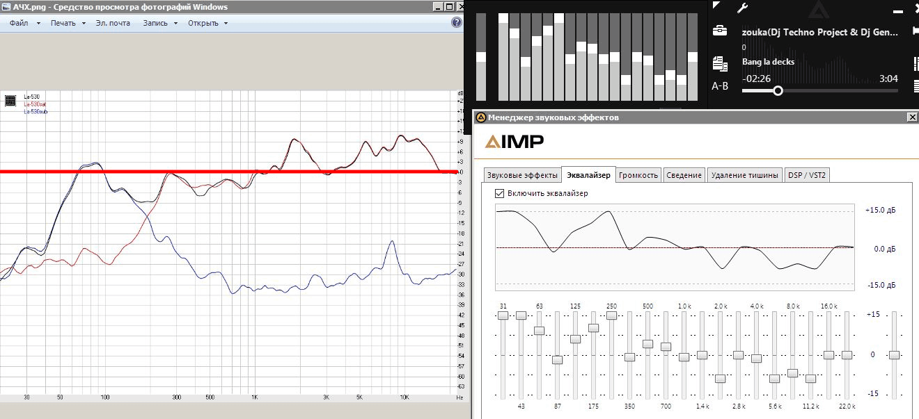

Подскажите, какие из столбиков переместить вниз и на какой примерно уровень (там при наведени на столбик показывает цифры), чтобы эти "ц-ц-ц-ц-ц" не были такими резкими

Нашел кривую АЧХ колонок. Как в интернете пишут, чтобы получить ровную АЧХ, нужно зеркально отразить эквалайзер. На графике и в аимп не совпадают цифры Гц (кГц), приблизительно на глаз сделал, получилось то, что на скриншоте во вложении.Какая-то ерунда. Что не так сделал?updВот еще в интернете нашел АЧХ (дополнителные вложения).Как настроить эквалайзер на его основе, чтобы приблизительно получить ровную ачх и хотя бы раз услышать, как это.

небольшая коррекция (от красной линии) по величинам +/- дБ потребуется

Как именно и что крутить в эквалайзере, объясните пожалуйста.Пробовал. ничего не нравится. поэтому и обратился сюда.
полагаться следует только на свой слух

Как по-нему ориентироваться и крутить эквалайзер никто не объяснил.
Условно их можно разделить на НЧ (31 - 175Гц), СЧ (250Гц - 2,8кГц) и ВЧ (4,0 - 22кГц).
