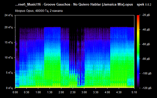

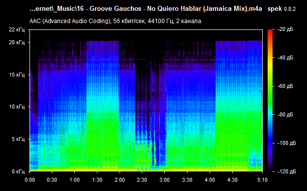

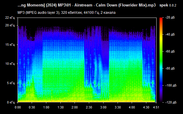

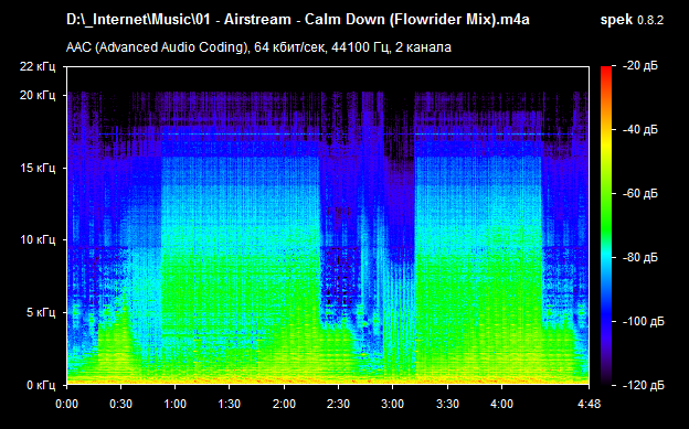

скачал разные оригинальные потоки OPUS (без перекодирования) с сервера Icecast
ffprobe -hide_banner -show_format http://хххххх
