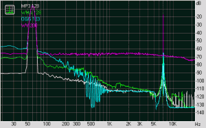

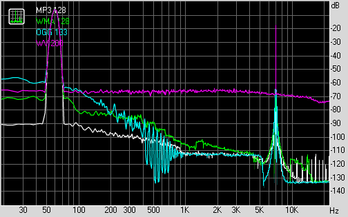

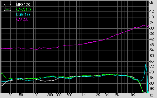

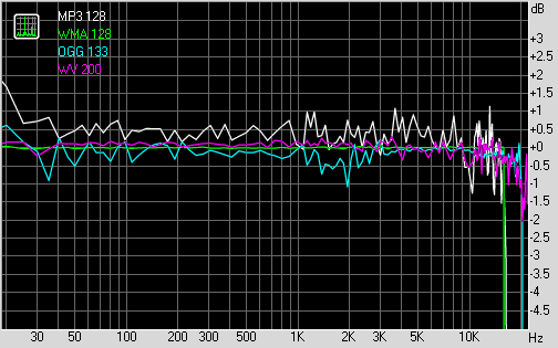

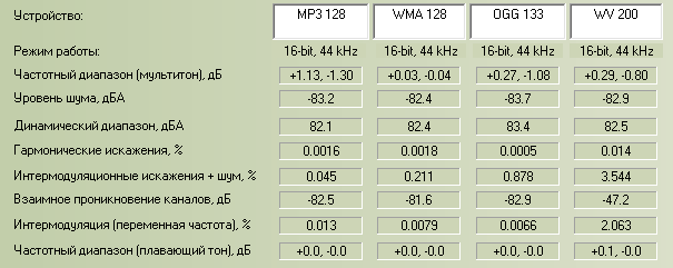

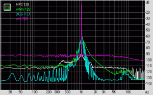

Тест1: Сравнительный анализ для 128 kbps
Частотная характеристика Нелинейные искажения + шум (при уровне -3 дБ)

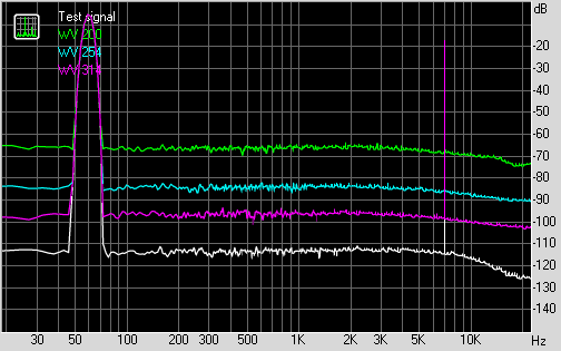

Интермодуляционные искажения Взаимопроникновение стереоканалов
Поразила ровная АЧХ формата WMA. Кому отдать пальму первенства в этом тесте – не определился: с одной стороны – OGG имеет диапазон частот вплоть до 20 кГц, с другой – WMA до самого среза на 16 кГц имеет идеально ровную АЧХ.

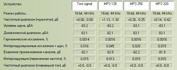

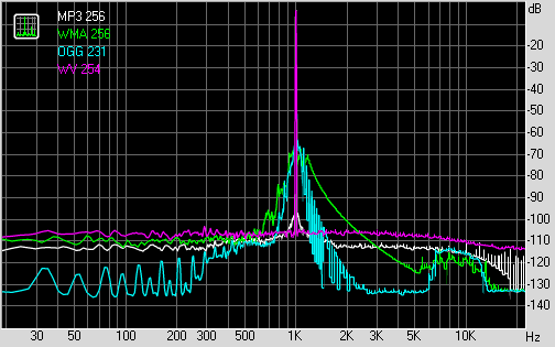

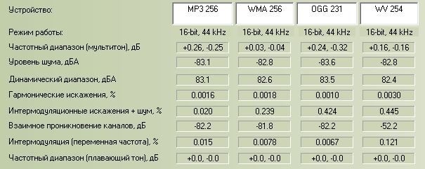

Тест2: Сравнительный анализ для 256 kbps

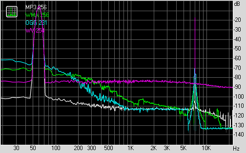

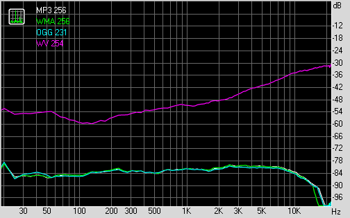

В этом тесте картина выравнялась. Частотный диапазон WMA оказался на пределах возможностей человеческого уха, у MP3 чуть хуже – срез на 19 кГц, зато искажения самые низкие.

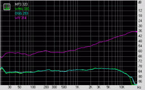

Тест3: Сравнительный анализ для 320 kbps

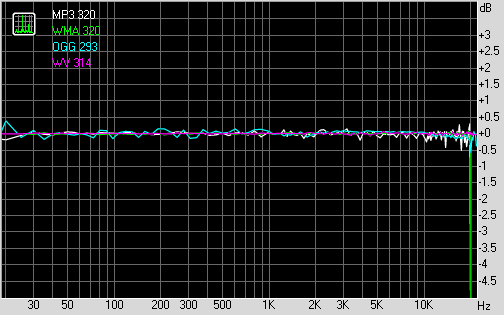

На этой степени сжатия характеристики ещё больше сблизились. Только WavPack выбивается из общей картины из-за смешивания стерео-каналов.
Сравнительный анализ MP3.

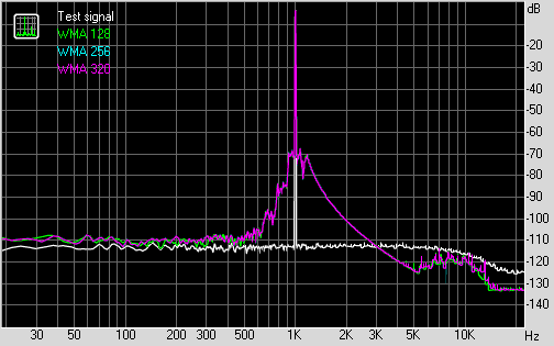

 Сравнительный анализ WMA.

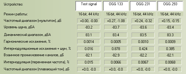

Сравнительный анализ OGG.

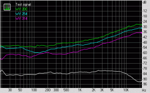

Сравнительный анализ WavPack.
Выводы.
Алгоритм гибридного сжатия WavPack на всех настройках качества показал смешивание стереоканалов. И это показали не только измерения, уши это так же хорошо слышат. На деле, при прослушивании, мы получим сужение стереопанорамы, звук будет казаться менее объёмным.
Для WMA  зачастую нет смысла использовать сжатие с максимальным качеством. На 256 kbps мы уже видим полную отдачу. Но не буду утверждать, что это верно для всех композиций.
MP3 требует максимального битрейта, только тогда мы увидим действительно максимальное качество получаемого трека.
