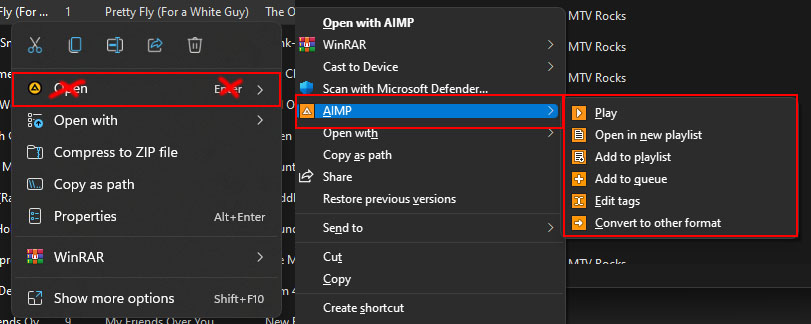

Здесь нужно смотреть ошибка это или недоработка, либо не настроен плеер (интеграция). В истории изменений указано "Общее: поддержка Windows 11", а значит логично ожидать рабочую интеграцию в контекстное меню. Другое дело, что для Windows 11 изменили его. Пишут, что разработчикам разрешили добавлять только один пункт/группу в контекстное меню. Т.е. кучи раздельных пунктов не будет. Для примера тот же WinRar, указанный на скриншоте, использует эту возможность.

Меню наше на месте, только оно в категории "show more options". Как вытащить его наружу - буду изучать.
