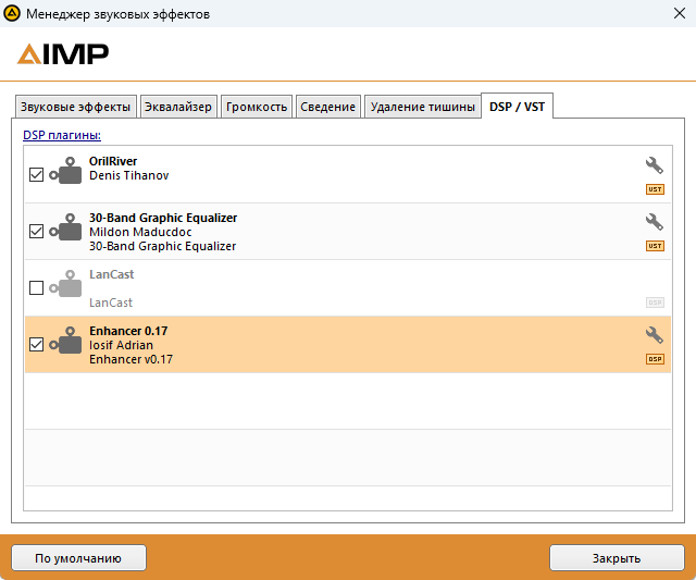

DSP
Теперь вы можете использовать несколько DSP-плагинов одновременно. Плагин можно быстро исключить из цепочки обработчиков, просто сняв «галочку» слева от него. Порядок обработки звука соответствует порядку плагинов в списке. Изменить порядок можно с помощью мыши — просто «схватите» плагин и перетащите в нужное место списка.
VST
Добавлена поддержка VST-плагинов (AIMP реализует хост интерфейса расширения v2.4). Установка осуществляется таким же образом, как и других плагинов*.

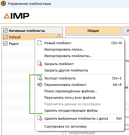

Массовые операции с плейлистами
В «управлении плейлистами» вы найдете несколько новых команд, которые могут быть применены сразу к нескольким плейлистам:
- Экспорт плейлистов на диск
- Перечитывание тегов в выбранных плейлиста
- Синхронизация с прообразами
- Удаление несуществующих файлов

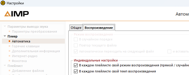

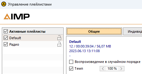

Блок индивидуальных настроек плейлиста расширился темпом воспроизведения:
Эта настройка будет полезной при прослушивании аудиокниг — вам больше не придется менять темп вручную при переключении с плейлиста с аудиокнигой на музыку и обратно. Не забудьте включить соответствующую опцию в настройках:

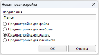

Мало кто знал, что, если преднастройку эквалайзера назвать именем файла / альбома, то она подхватится автоматически при проигрывании этого файла / альбома. Поэтому в v5.30 мы решили немного переработать диалог создания закладки, сделав правила именования более прозрачными:

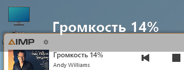

События
Когда вы меняете громкость или ставите оценку проигрываемому треку, в главном окне показывается уведомление об этом действии. Теперь уведомления могут быть показаны и в информационной ленте:

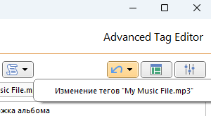

Откат

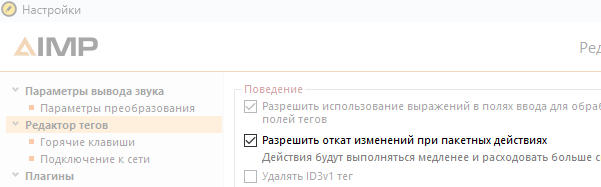

Помимо этого, в расширенном редакторе тегов появилась возможность отката нескольких последних действий:
Стоит заметить, что для обеспечения работоспособности этой функции требуется больше оперативной памяти и процессорного времени — редактору приходится делать резервную копию изменяемых областей данных. Поэтому, если для вас критична производительность — в настройках приложения можно отключить эту функцию (по умолчанию включена):

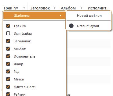

Шаблоны

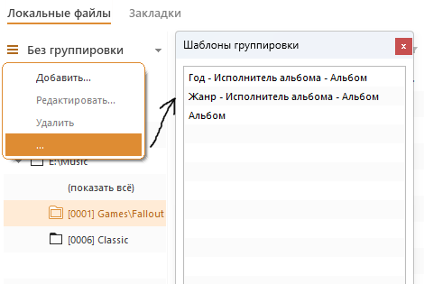

В табличном представлении фонотеки появилась возможность создавать шаблоны:
Шаблон хранит в себе видимость и расположение колонок, а так же порядок сортировки по ним.
Для дерева группировки реализован диалог управления шаблонами, который упрощает работу с шаблонами, а так же дает возможность менять их порядок в списке:
Стоит заметить, что в диалоге представлены только пользовательские шаблоны — только те, что можно редактировать и удалять.

Awesome update! Thanks for this great music player. How can I install the Enhancer 0.17 plugin? I’m assuming it’s the old winamp plugin. I have tried to install it every way possible but it keeps telling me «The C:\Program Files\AIMP\Plugins\Enhancer\dsp_enh.dll» package has invalid file format» The default equalizer in Aimp only allows me to adjust the 31hz and the 22.0k bar, the rest are all locked in the middle and wont move, anyway for me to fix that? I tried to find that 30 band graphic equalizer in the plugins on the site but it doesn’t find any plugins at all for «Your query returned no results» Thanks for any help!
\Plugins\Enhancer\dsp_enh.dll -> \Plugins\dsp_enh\dsp_enh.dll
I still can’t get it going. Must be something I’m missing in the folder perhaps?. https://ibb.co/2YcYQbg
Maybe I need a different version of the dsp_enh.dll? This is the 1 I’m trying to use. https://winampheritage.com/plugin/enhancer-017/81361
I got the AIMP EQ working, somehow the skin I was using was locking the bars.
Thanks again for any help!
Ensure that you using 32-bit version of AIMP.
I am using the 32-bit. I’ll try to uninstall everything and do a re-install.
I got it going finally! Thank you for all the work done to make this all happen. I love this music player and have been using it for years and the Enhancer plugin was the most favorite 1 I ever used when Winamp was being used many years ago. Thanks again to everyone who made this all happen.
What was the problem?
Not to sure, perhaps because it was because it was installed in the «C:\Program Files\AIMP\Plugins\dsp_enh» folder and not the «C:\Program Files (x86)\AIMP\Plugins\dsp_enh» folder.. I’ve noticed it doesn’t save the darker Enhancer skin I added as default and the boost is off every time it starts up with the default skin too. But it’s also being still all setup by you guys! just letting you know about that incase you didn’t know about the bug. And thanks again!
Sure, you’ve 64-bit version of app, but the dsp_enh plugin is 32-bit and requires 32-bit app to run
I had the 64-bit version installed years ago, but when I went back to the 32-bit version I didn’t do a clean install and it didn’t install to the (x86) folder. I just noticed a couple days ago it should be in the (x86) folder. Then the plugin started to work in that folder 🙂
