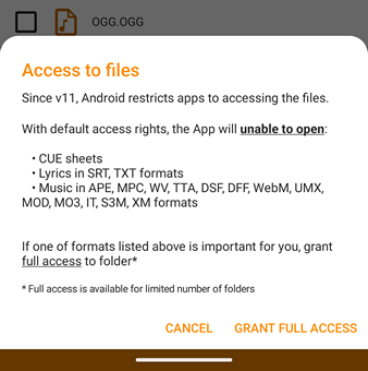

В ОС есть специальное разрешение для музыкальных приложений, оно дает возможность использовать старый механизм доступа к файловой системе, но при этом позволяет видеть в папках только аудиофайлы*.
*К сожалению, ОС Андроид считает аудиофайлами далеко не все аудиофайлы. При таком доступе:
- Вы не сможете проиграть музыку в форматах APE, MPC, WV, TTA, DSF, DFF, WebM, UMX, MOD, MO3, IT, S3M, XM
- Вы не сможете импортировать плейлисты в форматах, отличных от XSPF и M3U
- Подхват текстов песен (SRT) и файлов разметки CUE работать не будет!

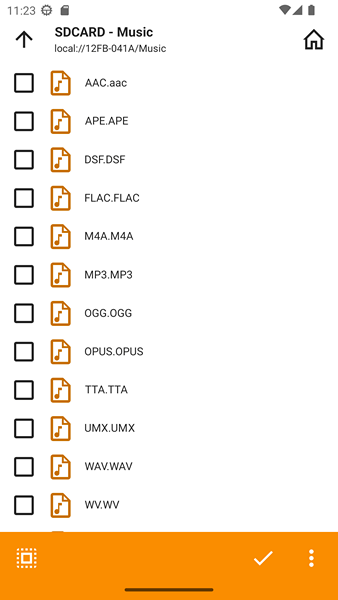

С этой версии плеер использует гибридный механизм доступа к файловой системе: прямо «из коробки» вы получаете доступ ко всей файловой системе, внутренней память телефона, флешкам и картам памяти, но в ограниченном режиме (только аудио). Если вам нужен доступ к CUE или другим форматам файлов, вы просто предоставляете плееру полный доступ к нужной папке через SAF. После этого приложение будет работать с этой папкой уже через новый механизм доступа к файловой системе.
Рассмотрим на примере:

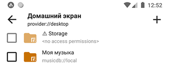

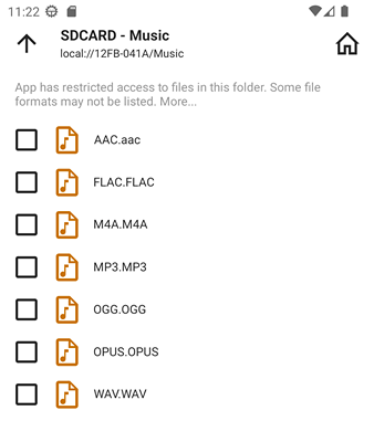

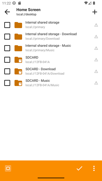

Справа от папок, к которым у плеера есть только ограниченный доступ (только к аудиофайлам с точки зрения Андроид), рисуется иконка с восклицательным знаком. При заходе в такую папку — плеер подскажет, что имеет доступ не ко всем файлам:
Тап по баннеру откроет окно с предложением открыть полный доступ к папке:

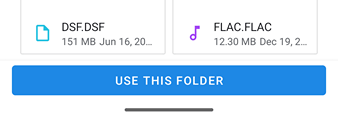

Жмем «полный доступ» и, в последующем диалоге, кнопку «использовать эту папку»:
После этого баннер с подсказкой пропадает, а в папке становятся видны все аудиофайлы, поддерживаемые плеером:

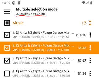

Сводка
Теперь в режиме множественного выбора AIMP показывает сводку только для выбранных файлов:

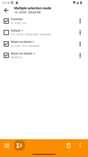

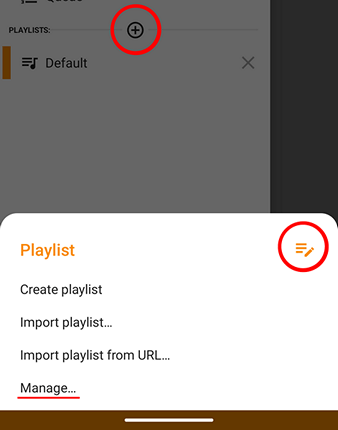

Менеджер плейлистов
Известный также как «управление плейлистами», появился и в мобильной версии плеера:
Здесь вы можете:
- Создать новый плейлист
- Создать новые плейлисты на основе папок
Для каждой выбранной папки создастся отдельный плейлист - Импортировать уже созданные плейлисты
- Посмотреть информацию о плейлисте:
Размер, длительность, когда был создан, когда изменен, есть ли прообраз и др. - Отсортировать плейлисты вручную или по одному из шаблонов
- Синхронизировать содержимое выбранных смарт-плейлистов
- Экспортировать выбранные плейлисты на диск
- Объединить выбранные плейлисты в группу
- Удалить выбранные плейлисты

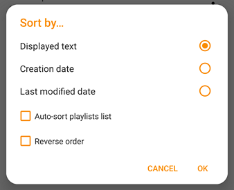

Сортировка плейлистов
Сортировка плейлистов теперь реализуется исключительно через менеджер плейлистов, в главном меню этого функционала больше нет.
Изменили поведение опции «автоматическая сортировка списка плейлистов» — теперь ее статус и шаблон зависят от того, что вы выберите в менеджере плейлистов при сортировке:
Стоит заметить, что опция самостоятельно выключится после ручной сортировки списка плейлистов.

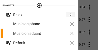

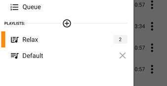

Группировка плейлистов призвана разгрузить главное меню:
Тап по заголовку группы распахивает ее и мы видим содержащиеся в ней плейлисты:
Повторный тап по заголовку группы — закроет ее.

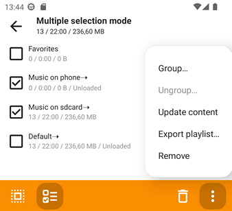

Чтобы объединить плейлисты в группу, перейдите в менеджер плейлистов, выберите необходимые плейлисты и воспользуйтесь командой «группировать»:

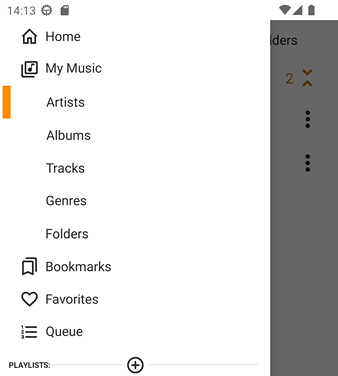

В главном меню фонотека представлена в виде отдельной группы, в которой перечислены все категории*:
*список отображаемых категорий можно настроить. Если отключить все категории — фонотека исчезнет из меню и вы вновь получите классический плеер.

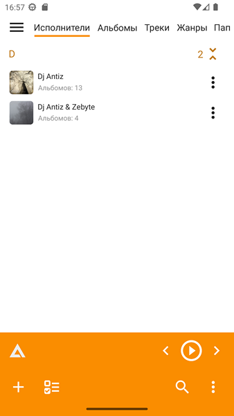

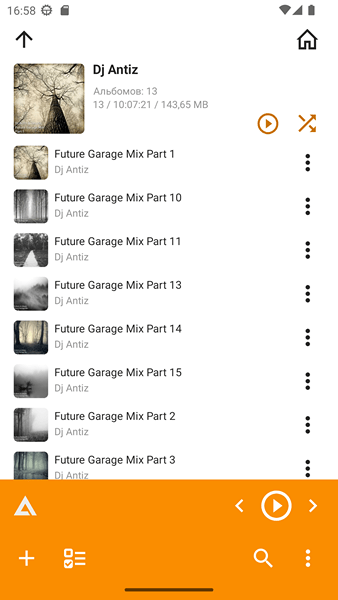

Исполнители
Здесь отображаются исполнители и исполнители альбомов:
В качестве миниатюры по умолчанию берется обложка первого альбома исполнителя, однако вы можете задать изображение вручную.
Тап по исполнителю открывает экран с его альбомами:
Тап по альбому — экран с треками.

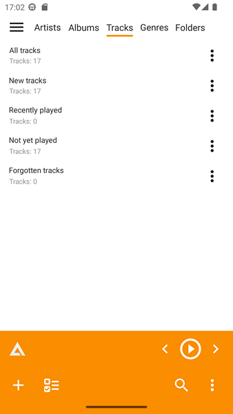

Треки
Экран с треками представляет собой хаб категорий с группировкой треков по критериям, основанных на статистике воспроизведения:
- Все треки
Простой линейный список всех песен в фонотеке - Новые треки
Здесь отображаются треки, добавленные в БД фонотеки в течение месяца - Недавно проигранные
Здесь отображаются треки, которые были прослушаны за последний месяц - Ни разу непроигранные
- Забытые треки
Здесь отображаются треки, которые не проигрывались больше 3-х месяцев

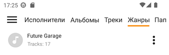

Жанры
Так же как и для исполнителей, вы можете задать свою собственную миниатюру для каждого из жанров.

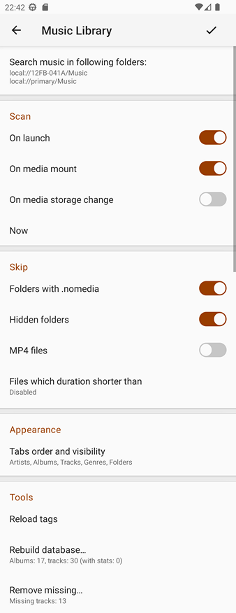

Настройки
Если вы не пользуетесь и не хотите пользоваться фонотекой — отключите автоматический поиск файлов, а так же все отображаемые вкладки. Фонотека исчезнет из UI, и плеер вновь приобретет классический вид.

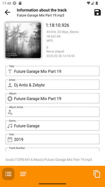

Редактор тегов

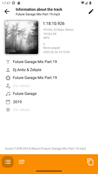

На этом наши нововведения не заканчиваются. В AIMP4 появилась долгожданная функция — редактирование тегов!
На текущий момент редактор поддерживает базовые поля, обложку альбома и текст песни:
На текущий момент редактор работает с
- ID3v2 / ID3v1
- MP4
- Vorbis Comments в FLAC / OGG (OPUS пока не поддерживается)
